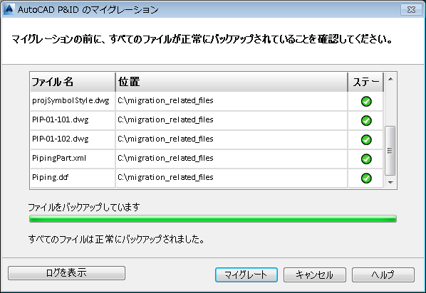

マイグレーション前にバックアップ用に選択されたファイルに関する情報が表示されます。このページは、ファイル バックアップ オプションを有効にした場合にのみ表示されます。
プロジェクト ファイルをバックアップすることを選択すると、プロジェクト マイグレーション ウィザードによって自動的にバックアップが実行されます。このバックアップには、プロジェクトと、バックアップに追加された追加のファイルに必要なファイルが含まれます。表には、各ファイルの名前とフォルダのパスが動的に表示されます。
バックアップが進行するにつれ、表の[ステータス]列には、バックアップの成功(
)または失敗(
)が示されます。
バックアップ処理の進行状況を示します。
マイグレーション処理を開始します。このボタンは、バックアップ処理の完了後にのみアクティブになります。
