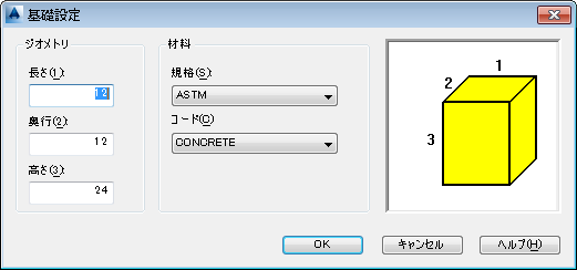

[基礎設定]ダイアログ ボックス
構造基礎を作成するための既定の設定を指定します。
ジオメトリ
基礎の既定のジオメトリ設定を設定します。括弧内に示されている数値は、プレビュー イメージ内に表示されているジオメトリに対応しています。
長さ(1)
基礎の長さを設定します。
幅(2)
基礎の幅を設定します。
奥行き(3)
基礎の奥行きを設定します。
材料
基礎に対する既定のマ材料規格および材料コードを指定します。
規格
基礎の材料規格を指定します。
コード
基礎の材料コードを指定します。
