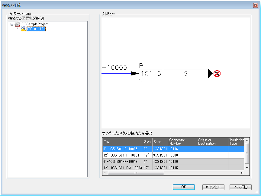

ある図面のオフページ コネクタ(OPC)を 2 番目の図面の別のオフページ コネクタに接続します。
コマンド入力: offpageconnect
[接続]。
プロジェクト図面のリストが表示されます。相補関係にあるオフページ コネクタが含まれている図面を選択します。図面を選択すると、使用可能なオフページ コネクタのリストが表に表示されます。この表では、最初の行が選択され、プレビュー領域にはライン セグメント オフページ コネクタが表示されます。
選択したオフページ コネクタが表示されます。マウスを使用して、図面内と同じように画面移動やズームを行うことができます。
使用可能なコネクタ一覧が表示されます。このとき、最有力候補(タグ、ライン番号、サービス、サイズなどの最良の組み合わせに基づく)が最初に表示されます。灰色の行には、既に接続されているオフページ コネクタが含まれています。既に接続されているオフページ コネクタを選択すると、[OK]ボタンは使用できません。
