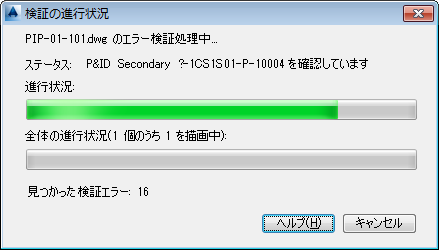

図面ごとの検証の進行状況と、検証しているすべての図面全体の検証の進行状況を表示します。

検証プロセスは、プロジェクトまたは図面のサイズ、あるいはプロジェクト内の図面の枚数によって数分かかることがあります。進行状況メータは、検証にかかっている時間を表しています。
検証エラーをチッェクしている図面(filename.dwg) の名前を表示するように、見出しが動的に更新されます。
図面内でチェックされているコンポーネントの名前が表示されます。
エラーがチェックされている図面の検証進行状況を示します。
チェック中の図面の数に関する検証の進行状況を示します。見出しには、現在検証済みの図面の数(x)と、検証される図面の総数(y)を比較した、検証の全体の進行状況が表示されます。
見つかった検証エラーの数が表示されます。この数は、エラーが見つかるたびに動的に更新されます。
