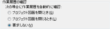

- [プロジェクト セットアップ]のツリー表示で、[一般的な設定]を展開します。[プロジェクトの詳細]をクリックします。
- [プロジェクトの詳細]ペインの[作業履歴の確認]で、次のオプションのいずれかをクリックします。このオプションでは、設計者が図面についての作業履歴情報を入力するタイミングを指定します。
- プロジェクト図面を開くとき
- プロジェクト図面を閉じるとき
- 要求しない
