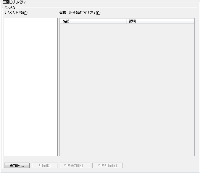

- [プロジェクト セットアップ]のツリー表示で、[一般的な設定]を展開します。[図面のプロパティ]をクリックします。
- [図面のプロパティ]ペイン左下の[追加]をクリックします。
- [カテゴリを追加]ダイアログ ボックスで、新しいカテゴリの名前(例: 工期 )を入力し、[OK]をクリックします。[OK]をクリックします。
- [行を追加]をクリックします。
- [行を追加]ダイアログ ボックスで、次の入力を行い、[OK]をクリックします。
- [名前]に、プロパティの名前を入力します(例: プロジェクト名 )。
- [説明]に、説明を入力します(例: この図面が属しているプロジェクト )。
- [OK]をクリックします。

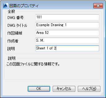

- [プロジェクト マネージャ]のツリー表示で、図面を右クリックします。[プロパティ]を選択します。
[図面のプロパティ]ダイアログ ボックスに、新しく追加したプロパティが表示されます。必要に応じて、スクロール バーを使用してプロパティを表示します。
