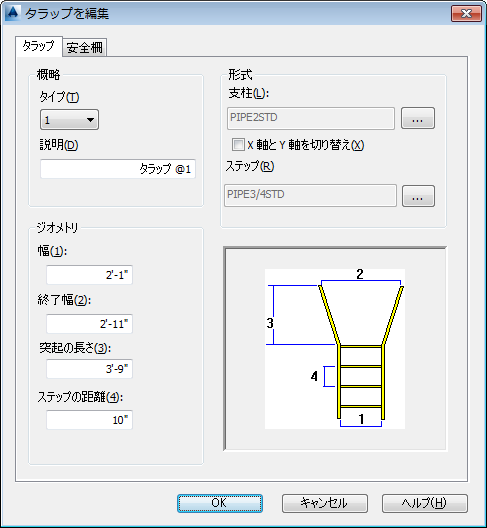

構造タラップのタラップ設定を編集します。
選択したタラップのタイプおよび説明を編集します。
タラップ タイプを編集します。
タラップの説明を編集します。
支柱設定を編集します。
[支柱を選択]ダイアログ ボックスで定義した支柱オプション(材料規格、タイプ、サイズなど)を編集します。
[踏み板を選択]ダイアログ ボックスで定義したステップ オプション(材料規格、タイプ、サイズなど)を編集します。
選択したタラップのジオメトリ設定を編集します。括弧内に示されている数値は、プレビュー イメージ内に表示されているジオメトリに対応しています。
タラップの幅を編集します。
タラップの終了幅を編集します。
タラップの突起の長さを編集します。
横木間の距離を編集します。
