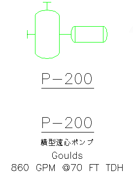

注釈は、コンポーネントやラインについて説明するために、図面に配置されるテキストです。コンポーネントやラインのプロパティやタグ データが表示されます。
次に示すのは、横型遠心ポンプに、ポンプ タグとポンプ InfoTag で注釈を付加した例です。
注釈は、コンポーネントまたはラインのプロパティまたはデータにリンクされます。データが変更されると、それに応じて注釈が更新されます。ただし、すべての注釈がコンポーネントまたはラインに視覚的にリンクされるわけではありません。分立注釈を追加できます。この注釈は、コンポーネントやライン、またはリンク注釈(項目と一緒に移動されます)を図面で移動しても、一緒に移動しません。リンク注釈には、計装バブルや機器の InfoTag が含まれていることがあります。
一部の注釈(バルブ サイズなど)は自動的に表示され、別の注釈は図面に配置する必要があります。
コンポーネントやラインに注釈を付加する前に、タグ データを付ける必要はありません。たとえば、項目に対して、サイズ、製造元、その他の注釈を付けることができます。
