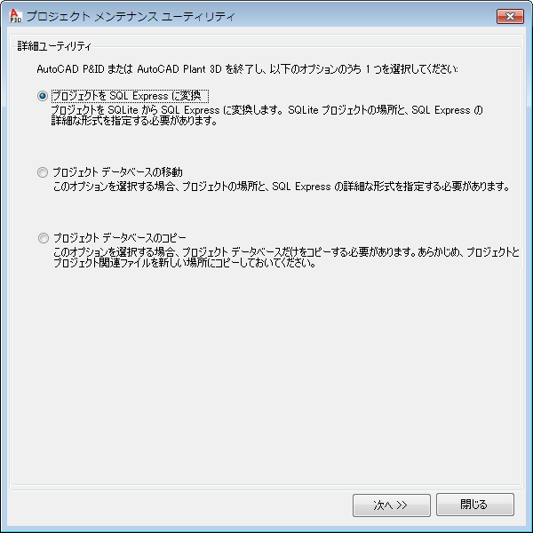

プロジェクトを SQL サーバに変換、コピー、または移動します。
コマンド入力: プログラム フォルダ内の PnPProjectMaintenance.exeプロジェクトを、既定のデータベース(SQLite)から SQL サーバに変換できます。また、SQL サーバ データベースを異なるデータベース名またはサーバにコピーまたは移動することもできます。
プロジェクト フォルダに SQLite ファイルのバックアップ(*.dcf.bak)が作成されます。ファイル名から .bak を取って既定(SQLite)の形式に戻すことで、ファイル名を変更できます。これは、プロジェクトの図面に何らかの修正を加える前に行う必要があります。
