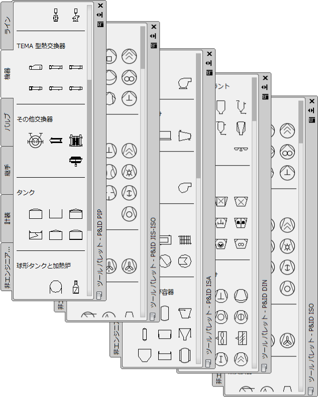

ツール パレットには、図面を作成するために配置された標準およびカスタム コンポーネントとライン シンボルが表示されます。
プロジェクトの作成時に選択した規格によって、プログラムの起動時にどのツール パレットが表示されるかが決まります。たとえば、ISA 規格を使用してプロジェクトを作成すると、ツール パレットとして[P&ID ISA]パレットが最初に表示されます。
ツール パレットを切り替えるには、ツール パレットのタイトル バーを右クリックして別のツール パレットを選択します。ただし、ある工業規格で利用できるすべての P&ID シンボルを、別の工業規格でも同じように利用できるわけではありません。
たとえば、PIP 規格を使用してプロジェクトを作成し、[P&ID PIP]ツール パレットを使用してラインやコンポーネントの追加を開始したとします。[P&ID ISA]ツール パレットに切り替えて 4 方向バルブを追加しようとすると、ISA の 4 方向バルブのシンボルが現在のパレットにないことを示す警告が、ステータス バーに表示されます。4 方向バルブを追加するには、[P&ID PIP]ツール パレットに戻って、そのシンボルのセットから 4 方向バルブを選択します。
