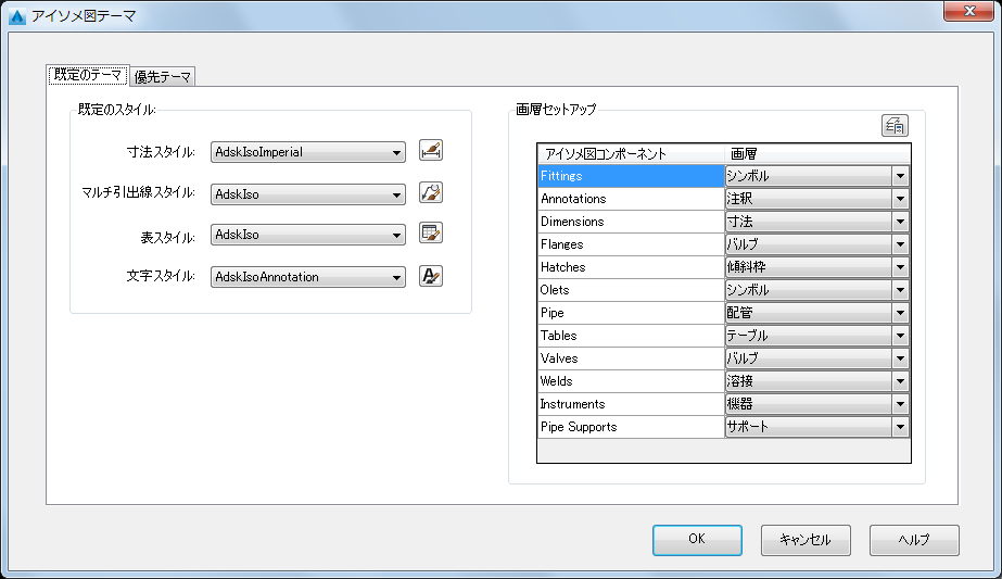

アイソメ図タイトル ブロックの既定のテーマ(寸法、マルチ引出線、表、および画層のスタイル、画層割り当て、そして寸法および注釈の包含または除外)を設定します。
寸法スタイルを指定します。ドロップダウン リストには、現在の図面のすべての寸法が一覧表示されます。
マルチ引出線スタイルを指定します。ドロップダウン リストには、現在の図面のすべてのマルチ引出線が一覧表示されます。
表スタイルを指定します。ドロップダウン リストには、現在の図面のすべての表スタイルが一覧表示されます。
文字スタイルを指定します。ドロップダウン リストには、現在の図面のすべての文字スタイルが一覧表示されます。
注釈を表示するかどうかを指定します。
注釈文字の高さを指定します(例: 3/32" または 2.5 mm)。
寸法を表示するかどうかを指定します。
スタイル内のすべてのシンボルの尺度を指定します。
アイソメ図コンポーネントそれぞれが表示される画層を指定します。
