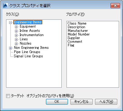

[クラス プロパティを選択]ダイアログ ボックス
タグ形式を定義するために使用されるクラスとプロパティを設定します。
クラス
タグ形式の選択元になるクラスのリストが表示されます。
プロパティ
選択したクラスに基づいて、プロパティのリストが表示されます。
ターゲット オブジェクトのプロパティを使用
開始元として選択したクラスのプロパティを継承します。
注:
このオプションは、アイソメ タイトル ブロック内の部品表にユーザ属性を追加する場合には使用できません。
