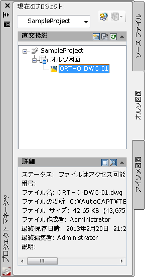

  1. プロジェクト マネージャで、[オルソ図面]タブをクリックします。
  2. オルソ ツリー表示で、プロジェクトを展開し、[オルソ図面]フォルダを展開します。
  3. 目的のオルソ図面をダブルクリックして開きます。
