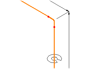

床シンボル、流向矢印、ブレーク ポイントなどの Isogen 情報項目(マーカー)を作成し、それらを 3D モデルに配置できます。情報項目は、生成されたアイソメ図面に表示されます。
モデルに配置されたマーカーは、配管の内側の球形タンクとして表示されます。
情報項目により、シンボルや注釈をアイソメ図面に追加できます。情報項目では、アイソメ図の生成方法も変更できます。
アイソメ図分割は、モデルにブレーク ポイントマーカーを追加することによって指定できます。モデルに現場溶接を追加して、アイソメ図分割の場所を指定することもできます。
