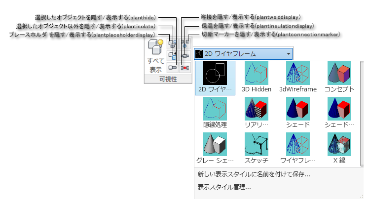

アイコンをクリックすることにより、切断マーカーの表示/非表示を簡単に切り替えることができます。 パフォーマンス要件に合わせて、モデルをよりリアルにまたはその逆に表示するように、表示スタイルを変更できます個々の Plant 3D オブジェクトの表示/非表示を切り替えることもできます。
パフォーマンスは、切断マーカーの表示を必要な場合にのみオンにする、ほとんどの場合 2D ワイヤフレーム モードで操作する、サイズの大きな図面を分割して外部参照を使用することで、向上できます。
3D の詳細表示を減らすことで、パフォーマンスを向上できます。さまざまな表示設定を試すことで、リアルな表現とパフォーマンスとの最適バランスを見つけることができます。

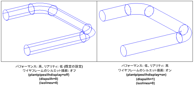

ワイヤフレーム スタイルに決定すると、2D または 3D を選択できます。前者の方がパフォーマンスはよりよくなります(特に大きなサイズのモデルの場合)。2D ワイヤフレームで表示されるオブジェクトと、3D ワイヤフレームで表示されるオブジェクトは似ています。
ワイヤフレーム表示スタイルを使用する場合は、リアリスティック表示スタイルの表示設定とは異なる、このスタイル固有の表示設定にします。

| PLANTPIPESILHDISPLAY | オフ | 配管のシルエットは表示されません。 |

| DISPSILH | オフ | シルエット エッジは表示されません。 |
| ISOLINES | 4 | オブジェクトの各サーフェスに表示される面分割線の数を指定します。 |
