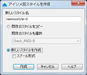

既存のアイソメ図スタイルに基づいて、新しいアイソメ図スタイル名およびフォルダを作成します。
新しいアイソメ図スタイルの名前を指定します。
新しいアイソメ図スタイルの元とする既存のアイソメ図スタイルを指定します。
[アイソメ図スタイルを作成]ダイアログ ボックスが表示されます。
新しいアイソメ図スタイルのフォルダを作成し、環境設定ファイルを既存のアイソメ図スタイルから作成したフォルダにコピーし、新しいアイソメ図スタイルを選択リストに追加します。
