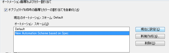

別の自動画層および色割り当てスキームに変更するには
スキームを変更すると、すべての開いたモデルで新しいスキームが反映されます。プロジェクト内にあるその他のすべてのモデルでは、そのモデルを開いたときに変更内容が反映されます。
  1. [プロジェクト セットアップ]のツリー ビューで、[Plant 3D DWG 設定]を展開します。[画層と色の設定]をクリックします。
  2. [オートメーション画層およびカラー割り当て]ペインで、次の操作を行います。
    • [オブジェクト作成時の画層とカラーの割り当てを自動化]チェック ボックスがオンになっていることを確認します。
    • [オートメーション スキーム]で、自動スキームをクリックします。[現在に設定]ボタンをクリックします。
