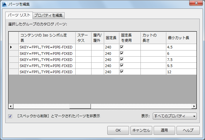

TYPE=PIPE-FIXED が含まれるようにコンテンツの Iso シンボル定義を設定し、終端タイプを示す SKEY を指定することによって、アイソメ図面により適切に対応することができます。
カタログ内のこれらの値を設定し、配管スペックを作成または更新することもできます。
スペック エディタを使用して、プロジェクトの配管スペックの[固定長を使用]と[固定長]のプロパティを設定することができます。新しい固定長の配管経路作成機能を有効にするためには、固定長のプロパティを設定する必要があります。
[最小カット長]プロパティは、配管経路の作成時に作成される最小配管セグメント長を指定します。スペックの各配管サイズに対して異なる最大([固定長])および最小([最小カット長])を指定することができます。[固定長]プロパティは、固定長配管の経路作成時に使用されます。[最小カット長]は、許容される最小セグメントを指定します(固定長配管に対して重要ですが、すべての配管に影響します)。
