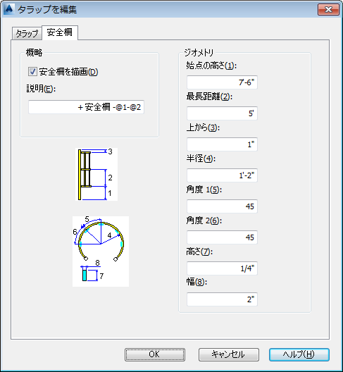

タラップを作成するための既定の安全柵設定を指定します。
安全柵の図面および説明を設定します。
安全柵を描画するかどうかを指定します。
安全柵の説明を指定します。
ケースのジオメトリ設定を設定します。括弧内に示されている数値は、プレビュー イメージ内に表示されているジオメトリに対応しています。
安全柵の始点の高さを指定します。
安全柵断面間の最大距離を指定します。
タラップの最上部と安全柵断面の間の距離を指定します。
安全柵の半径を指定します。
安全柵 1 の角度値を指定します。
安全柵 2 の角度値を指定します。
個々の安全柵部材の高さを指定します。
個々の安全柵部材の幅を指定します。
