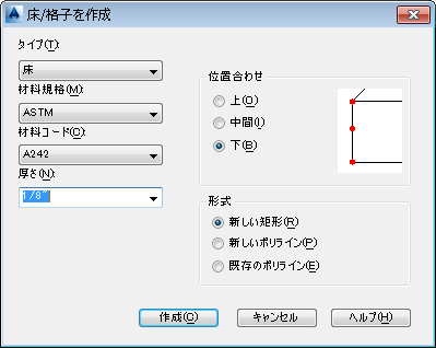

構造床または格子を作成します。
構造のタイプを指定します。オプションは、[格子]または[床]です。
床または格子の材料規格を指定します。
床または格子の材料コードを指定します。
床または格子の厚さを指定します。
格子のパッチング パターンを指定します。
格子のハッチング尺度を指定します。
床または格子の位置合わせを指定します。オプションは、[上]、[中央]、[下]です。
床または格子の形式を指定します。オプションは、[新しい矩形]、[新しいポリライン]、[既存のポリライン]です。
