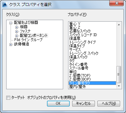

  1. [オルソ ビュー]リボンで、[テーブル セットアップ]をクリックします。[テーブル セットアップ]ダイアログ ボックスが表示されます。
  2. [列を追加]をクリックします。[クラス プロパティを選択]ダイアログ ボックスが表示されます。
  3. クラス リストで、[パイプ配管コンポーネント]をクリックします。
  4. [プロパティ]リストで、[ライン番号タグ]をクリックします。
  5. [OK]をクリックして、[クラス プロパティを選択]ダイアログ ボックスを閉じます。
  6. [表レイアウト]領域の[列を表示]行で、[ライン番号タグ]を選択します。

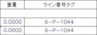

  7. 次のいずれかの操作を行います。
    • オルソ部品表を作成するには、[部品表]をクリックし、表の位置を指定します。
    • 既存の部品表を更新するには、[部品表を更新]をクリックします。
    ライン番号タグが表示されます。
