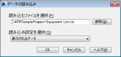

[プロジェクト]パネル
[データ マネージャ]をクリックします。読み込むデータを含むワークシートまたは CSV ファイルに対応するノードを選択していることを確認してください。修正したワークシートまたは CSV ファイルに直接対応していないノードを選択すると、読み込みでは変更が無視されます。
メッセージは、読み込んだスプレッドシートまたは CSV ファイルから承認した編集と拒否した編集のログ ファイルのフォルダを示しています。メッセージのリンクをクリックして、フォルダを開くことができます。編集を受け入れまたは拒否すると、フォルダのログ ファイルにアクセスできます。
別のプログラムからデータを読み込むには、適切なカスタム設定をクリックします(ただし、領域ビューまたはカスタマイズ ビューに読み込む場合、カスタム設定は使用できません)。
