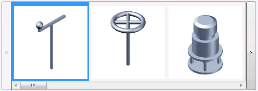

複数のオペレータをサポートするバルブは、ハンドルやハンド レバーなどの既定のオペレータと一緒に配置されます。
