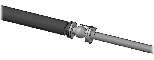

断熱材プロパティを設定し、表示コマンドを使用して断熱材の可視性をコントロールすることで、配管に断熱材を追加できます。
データ マネージャを使用して配管ラインに断熱材を割り当てたり、プロパティ パレットを使用して個々の配管コンポーネントに断熱材を割り当てることができます。
リボンの plantinsulationdisplay ボタンを使用すると、断熱材の表示と非表示を切り替えることができます。
