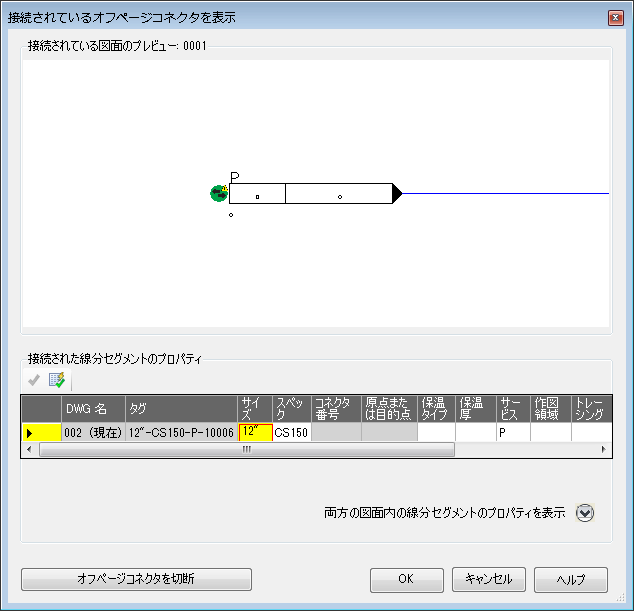

図面内で選択したオフページ コネクタを使用して、接続されている図面のオフページ コネクタを表示し、ハイライト表示されたプロパティの不一致を修正することができます。
[コネクタを表示]
現在選択しているオフページ コネクタの接続先のコネクタが表示されます。
現在選択している図面の値を、接続先の図面の値で置き換えます。
すべての不一致を、接続先の図面の値で置き換えます。
現在開いている図面内の線分セグメントのプロパティが表示されます。接続先の(開かれていない)図面の不一致のパラメータは、ハイライト表示されます。不一致の値を表示するには、ハイライト表示されたプロパティにカーソルを合わせます。
表に 2 番目の行を追加し、その行に接続先の(開かれていない)図面内の線分セグメントのプロパティを表示します。不一致の値がハイライト表示されますが、その行は編集できません。
[切断]をクリックすることによっても、オフページ コネクタを切断することができます。
