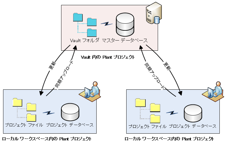

[プロジェクト マネージャ]を使用して Vault からプラント プロジェクトを初めて開くと、ローカル ワークスペースが作成され、ファイルが Vault からコピーされます。このローカル ワークスペースはユーザごとに作成されます。
作業フォルダにファイルを保存すると、ローカル ワークスペースのプロジェクト データベースが更新されます(
)。プロジェクト マスター データベースは、ファイルを Vault にチェック インしたときに更新されます。

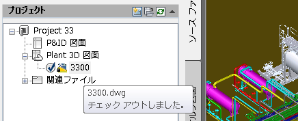

Vault プロジェクトが開いている場合、プロジェクト マネージャに、
Vault プロジェクトのタイプと
チェックアウト ステータスが表示されます。

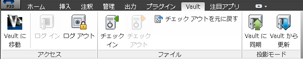

リボンから、Vault ログイン セッションおよび Vault プロジェクト ファイルを管理することができます。
リボンの[Vault に移動]は、Autodesk Vault Client (Vault Explorer)をロードします。Autodesk Vault Client ログイン セッションは、AutoCAD Plant 3D セッションと同じではありません。 リボン上のコマンドの詳細は、「Vault コマンド リファレンス」を参照してください。

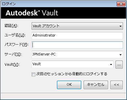

Vault プロジェクトで作業するとき、AutoCAD Plant 3D はログ インするようプロンプトを表示します。
明示的にログ アウトしない限り、作図セッションの間中、Autodesk Vault のログインは維持されます。他の Vault にアクセスするには、まずログ アウトします。

ワークスペース フォルダ内のプロジェクト ファイルは、最初は読み取り専用です。[プロジェクト マネージャ]により、作業時にファイルをチェック アウトするよう求められます。変更を完了すると、プロジェクト ファイルをチェック インすることができます。また、Vault に同期することにより、作業中のファイルをチェック インせずに共有することもできます。
