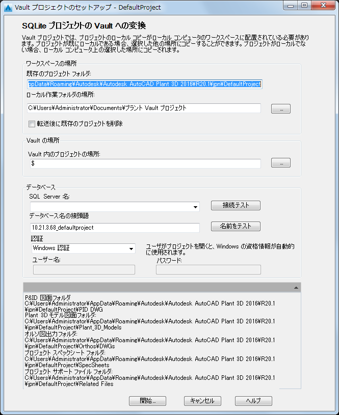

非 Vault プロジェクトを Vault にマイグレーションします。
既存の非 Vault プロジェクトを Vault プロジェクトに変換することができます。
変換する前に、すべてのプロジェクト ファイルがプロジェクト フォルダにある必要があります。
いずれかのファイルがプロジェクト フォルダにない場合(たとえば、関連ファイル フォルダにあるリンクされている Word ドキュメントやアイソメ図スタイルによって参照されるライン定義テーブル LDT)、プロジェクトは変換されません。ログ ファイルが作成されるので、プロジェクト フォルダにないプロジェクト ファイルを識別することができます。
Vault プロジェクトのルート作業フォルダを指定します。
Vault プロジェクトでは、Plant データベースに SQL Server が使用されます。プロジェクトに既定の(SQLite)形式を使用している場合、マイグレーション中に SQL Server に変換されます。
プロジェクトを作業フォルダ内の Vault プロジェクトに変換し、プロジェクトにチェック インします。
