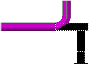

配管サポートを別のサポートに接続および切断します。
リボン: [ホーム]タブ
[配管サポート]パネル
[サポートの上にサポート]接続された配管サポートはモデルとアイソメ図の中でグループ化されますが、部品表の中では個別のアイテムとして扱われます。
コマンド入力:
plantsupportsonsupports
相互に接続する配管サポートを選択 または [切断(D)]: 2 つ以上の配管サポートを選択します。
配管サポートを接続するには、配管に最低 1 つの配管サポートがアタッチされている必要があります。
以前に接続されていた配管サポートを切断します。
