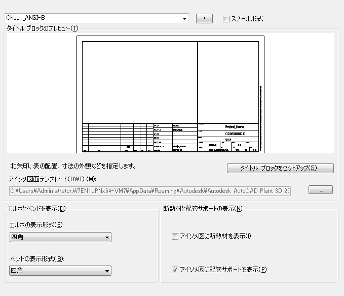

アイソメ図面のタイトル ブロックをセットアップします。
使用可能なアイソメ図スタイルのリストが表示されます。
ブロック オーサリング パレットと[タイトル ブロック]ツールバーが表示されます。
選択したタイトル ブロックのプレビューが表示されます。
指定したアイソメ タイプのテンプレート ファイルと設定ファイルを保存する場所を設定します。参照して別の場所を選択できます。
このボタンをクリックすると、AutoCAD のブロック エディタで IsoSymbolStyles.dwg が開かれ、アイソメ図ブロックを参照して編集することができます。ブロック エディタを閉じると、[プロジェクト セットアップ]ウィンドウに戻ります。
円形または直角のエルボを設定します。
円形または直角のベンドを設定します。
配管サポートを表示するかどうかを指定します。
