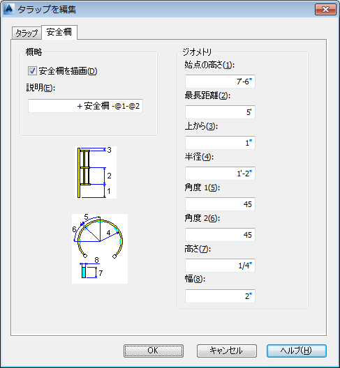

構造タラップの安全柵設定を編集します。
安全柵の図面および説明を編集します。
安全柵を描画するかどうかを指定します。
安全柵の説明を編集します。
安全柵のジオメトリ設定を編集します。括弧内に示されている数値は、プレビュー イメージ内に表示されているジオメトリに対応しています。
安全柵の始点高さを編集します。
安全柵断面間の最大距離を編集します。
タラップの最上部と安全柵断面の間の距離を編集します。
安全柵の半径を編集します。
安全柵 1 の角度値を編集します。
安全柵 2 の角度値を編集します。
個々の安全柵部材の高さを編集します。
個々の安全柵部材の幅を編集します。
