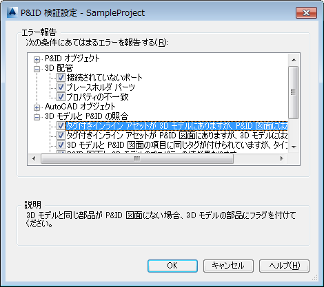

検証には、モデル単独の検証と、これに関連付けられた P&ID 図面との関係の検証の 2 種類があります。
Plant 3D オブジェクトと対応する P&ID オブジェクトは、同じ論理オブジェクトを参照している場合でさえもデータを共有しません。P&ID データと Plant 3D データは、プロジェクト データベースでは物理的に分離されています。したがって、P&ID 図面を変更してもモデルには自動的に反映されません。ただし、いつでもモデルと P&ID 図面を比較検証して、2 つの間に存在する不一致を検出し、それらを修正できます。
