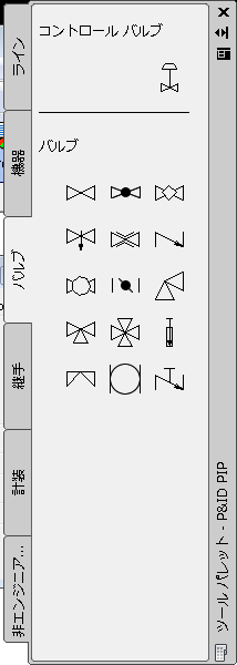

次のような P&ID コンポーネントがあります。
次のような P&ID スケマティック ラインがあります。
製品には、PIP (Process Industry Practices)、ISA (Instrument Society of America)、ISO (International Organization for Standardization)、DIN (Deutsches Institut Fur Normung e. V.)、JIS (Japanese Industrial Standards)の P&IP 規格に基づくコンポーネントおよびラインのシンボルが含まれています。
プログラムが提供するシンボル ライブラリに含まれないコンポーネントやラインを使用する場合、管理者がそれらのシンボルを作成し、プロジェクトの設定時にツール パレットに追加している可能性があります。
設計者が独自のコンポーネントやラインを作成するのではなく、既定のシンボルや、管理者が提供するシンボルを使用するようにしてください。そうしないと、そのシンボルが会社の標準スペックに準拠しているか、ツール パレットまたはレポートで利用できるかを確証できません。
