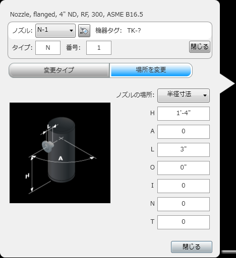

新しいノズルまたは修正されたノズルの位置プロパティを設定します。
現在のノズルが表示されます。編集する場合、ドロップダウン リストをクリックして、編集する別のノズルを選択できます。
現在のタグが表示されます。クリックするとダイアログが展開され(図を参照)、タグのタイプ セグメントと番号セグメントを編集できるようになります。
ノズルを追加または編集している機器のタグが(読み込み専用で)表示されます。
ノズル タイプをフィルタし、適切なノズルの一覧から選択するには、このボタンをクリックします。
ノズルの位置パラメータを設定するには、このボタンをクリックします。
ノズルの位置を、上部、下部、放射状、または直列に設定します。
ノズルの半径を設定します。
ノズルの角度を設定します。
ノズルの長さを設定します。
ノズルを機器に対して垂直に設定します。
ノズルの傾斜を設定します。
ノズルの回転角度を設定します。
ノズルの傾きを設定します。
