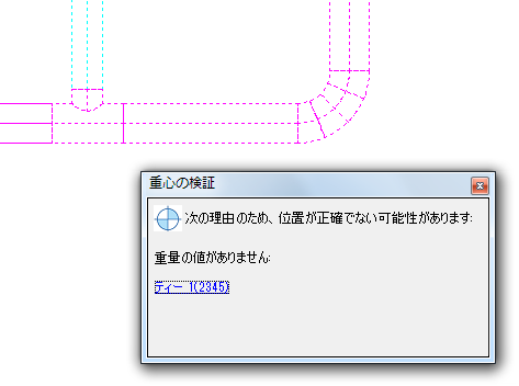

クイック重心が有効で、重量を持たない配管、配管サポート、または機器を選択した場合、[重心の検証]ダイアログ ボックスが表示されます。検証ダイアログに、選択された重量を持っていないオブジェクトが一覧表示されます。
コンポーネントにズームするには、リンクをクリックします。
検証ダイアログを閉じずに、重心の検証を無効にすることができます。検証を無効にすることにより、リストをリセットせずに、個々のオブジェクトを選択して重量を設定することができます。
ロックされたコンポーネントは、[重心の検証]ダイアログ ボックスに表示されません。
