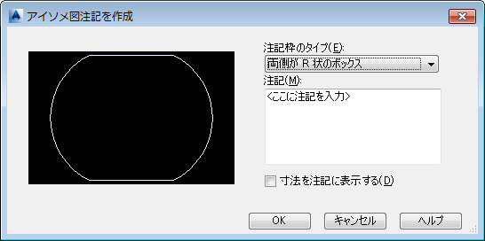

[Iso メッセージを作成]ダイアログ ボックス
図面上でメッセージを作成します。メッセージのテキスト、囲い、および寸法記入を設定します。
メッセージを囲む
メッセージの囲いのタイプを指定します。次のオプションがあります。
  • 端が丸形のボックス
  • エンクロージャなし
  • 端がひし形のボックス
  • 矩形のボックス
  • 円形状エンクロージャ
  • 三角形エンクロージャ(2 文字まで)
  • ひし形エンクロージャ(3 文字まで)
  • 二重丸
  • 楕円
  • B.I.P. 識別子
メッセージ
メッセージのテキストを指定します。メッセージの文字数は 75 文字以内に制限されます。
注:
改行を指定するには、文字「$」を入力します。
寸法をメッセージに表示する
メッセージの位置に寸法を記入します。
