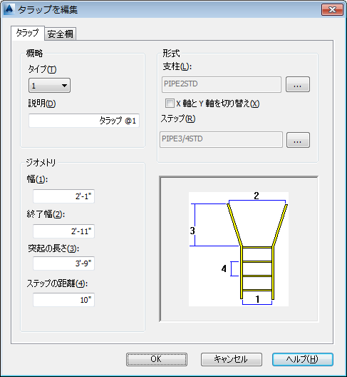

タラップを作成するための既定の設定を指定します。
タラップのタイプおよび説明を設定します。
タラップタイプを指定します。
タラップの説明を指定します。
支柱を設定します。
[支柱を選択]ダイアログ ボックスで定義した支柱オプション(材料規格、タイプ、サイズなど)を指定します。
[踏み板を選択]ダイアログ ボックスで定義した形式オプション(材料規格、タイプ、サイズなど)を指定します。
タラップのジオメトリ設定を設定します。括弧内に示されている数値は、プレビュー イメージ内に表示されているジオメトリに対応しています。
タラップの幅を指定します。
タラップの出口幅を指定します。
タラップの突起の長さを指定します。
段間の距離を指定します。
