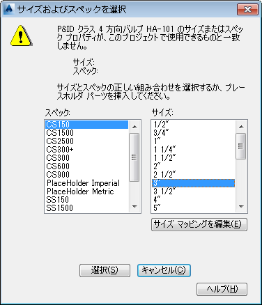

P&ID オブジェクトを 3D モデル内に配置するときに、配管のサイズおよびスペックのプロパティ値を選択します。
P&ID オブジェクトのサイズ プロパティまたはスペック プロパティは、対応するモデリング オブジェクトのサイズまたはスペックと異なる場合があります。オブジェクトをモデル内に配置する前に、適切なサイズおよびスペックを選択できます。
使用可能なスペックをリストします。目的のスペック(またはサイズ)が一覧にない場合、プレースホルダおよび適切なサイズを選択できます。
選択したスペックまたはプレースホルダで使用できるサイズをリストします。
一致する P&ID と Plant 3D のサイズを指定します。
このオプションは、適切なサイズ値を選択しているという確信がある場合にのみ選択します。
