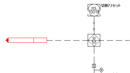

| 例: |
| 説明: | プロセス ラインが終端コンポーネントの接続点で終了していないか、換気口、水道アウトライン、ドレイン、その他有効なターミネータを表す終端シンボルで終了していません。 |
| 修正するには: |
