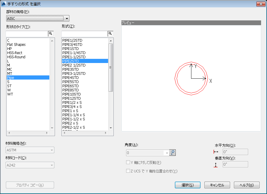

構造オブジェクトの外形線を選択します。
タイトルおよび方向のプレビューは、選択した構造オブジェクトに基づいて変化します。次のオプションがあります。
構造オブジェクトの規格を設定します。
形状のタイプを設定します。
形式を設定します。
構造オブジェクトの材料規格を設定します。
構造オブジェクトの材料コードを設定します。
角度値を設定します。現在の値を 90 度増加するには、
をクリックします。
部材の方向を反転します。
Y 軸を Z UCS に揃えて、構造オブジェクトの方向を設定します。
元の水平位置を、入力した値に設定します。
元の垂直位置を、入力した値に設定します。
作図領域内の構造オブジェクトをクリックするように求めるプロンプトが表示されます。オブジェクトをクリックすると、クリックしたオブジェクトと同一の値が各フィールドに設定されます。
構造オブジェクトに適用した選択済みオプションのプレビューが表示されます。
