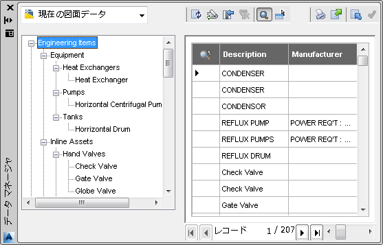

データ マネージャを使用して、図面とプロジェクト データの表示、変更、書き出しや、各種レポートの生成を行うことができます。
データ マネージャを使用して図面とプロジェクトのデータを書き出し、そのデータを外部で修正して、修正後のデータをデータ マネージャに読み込むことができます。
データのフィルタと表示、レポートの生成を行うにはデータ マネージャの階層ツリーを使用します。
P&ID および Plant 3D データが含まれるデータとレポートの書き出し、Microsoft® Excel® ファイル、カンマ区切り値(CSV)ファイル、または PCF(配管コンポーネント形式)ファイルへの書き出しができます(Plant 3D のみ)。
データ マネージャのデータ テーブルに含まれる Plant オブジェクトのレコードから、直接 Plant オブジェクトにズームできます。
P&ID 図面では、データ テーブルにあるデータを作図領域にドラッグするだけで注釈として配置できます。
