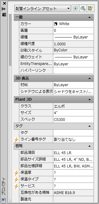

[プロパティ]パレットを使用すると、コンポーネントやラインのデータにすばやくアクセスできます。
[プロパティ]パレットでは、オブジェクトのデータ(配管のスペック、断熱材のタイプ、厚さなど)を変更できます。また、[タグを割り当て]ダイアログ ボックスにアクセスし、タグの情報を変更することもできます。
[プロパティ]パレットには次の方法でアクセスできます。
注釈をダブルクリックすると、[プロパティ]パレットの代わりに[注釈を編集]ダイアログ ボックスが表示されます。
[プロパティ]パレットの詳細については、AutoCAD ヘルプ システムの「オブジェクトのプロパティを表示、変更する 」を参照してください。
