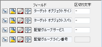

ここに、線分セグメントのタグを修正するために使用されるダイアログの一部があります。既定では、このタグには、配管グループのプロパティ(サービスやライン番号)だけでなく、線分セグメント自体のプロパティ(サイズやスペック)が含まれます。
