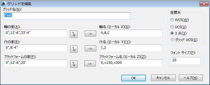

[グリッドを編集]ダイアログ ボックス
構造グリッドを編集します。
グリッド名
グリッドの新しい名前を指定します。この名前は、グリッド オブジェクトのプロパティですが、テキストとして表示されません。オプションです。
軸の値
[クリック点]ボタンまたはユーザ エントリによって入力または定義した軸の値を指定します。相対値を指定するには、@ 記号を使用します。
軸名(ローカルの X)
[クリック点]ボタンによって入力または定義した軸名を指定します。
行の値
[クリック点]ボタンまたはユーザ エントリによって入力または定義した行の値を指定します。相対値を指定するには、@ 記号を使用します。
行名(ローカルの Y)
[クリック点]ボタンによって入力または定義した行名を指定します。
プラットフォーム値
[クリック点]ボタンまたはユーザ エントリによって入力または定義したプラットフォーム値を指定します。相対値を指定するには、@ 記号を使用します。
プラットフォーム名(ローカルの Z)
[クリック点]ボタンによって入力または定義したプラットフォーム名を指定します。
フォント サイズ
グリッド名のフォント サイズを指定します。
注:
フィートまたはインチで指定するには、必要な表記を値に追加します(例: 10’、12”)。
