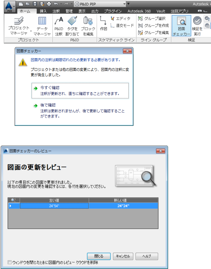

図面チェッカーは、P&ID 内のすべての文字と注釈を、現在のプロジェクトのプロパティと比較して検査し、図面外で行われた最近の変更によって生じた不一致を検出します。また、現在の図面に対する更新を識別します。
図面チェッカーは、図面を開いたときに自動的に実行されます。この既定の動作を使用しない場合は、システム変数 PLANTDWGCHECKERAUTOCHECK を実行して自動チェックをオフに切り替えることができます。リボンの図面チェッカー アイコンをクリックすることにより、図面チェッカーをいつでも実行することができます。
