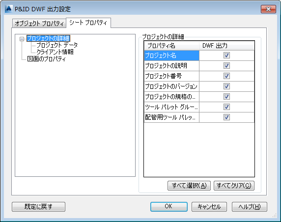

パブリッシュされた DWF ファイル内のシートに添付できる情報が表示されます。
[シート プロパティ]タブもまた、左側のプロジェクト ツリーと右側のプロパティ リストの 2 つのペインに分かれています。
[シート プロパティ]タブ上のプロジェクト ツリーには、2 つのノードのデータのみが表示されます。
プロジェクト リストには、プロジェクト ツリーで現在選択されている分類のプロパティが表示されます。
プロジェクト リストには、次の 2 つのボタンもあります。
既定では、[プロジェクトの詳細]および[図面のプロパティ]分類のすべてのプロパティが含まれます。
[DWF 出力設定]ダイアログ ボックスで行う設定は、現在の設計セッションのみに対して設定されます。設計セッションを開いたときは常に、既定の設定が使用されます。
