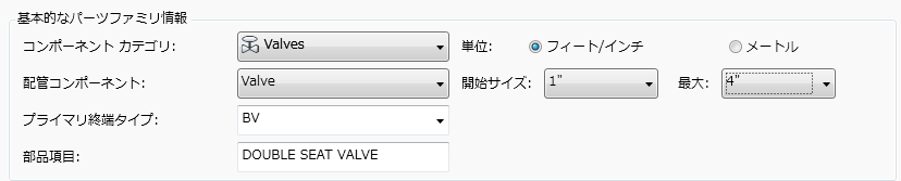

ブロック ベースのジオメトリを使用してコンポーネントを作成するには
  1. [カタログ エディタ]タブで[新しいコンポーネントを作成]をクリックします。
  2. [カスタム - AutoCAD DWG ブロック ベース グラフィックス]をクリックします。
  3. [基本パーツ ファミリ情報]で、コンポーネント カテゴリ([バルブ]など)をクリックします。
  4. コンポーネントのタイプ([バルブ]など)をクリックします。
  5. [簡単な説明]を入力します(DOUBLE SEAT VALVE など)。
  6. [基本の終点のタイプ]をクリックします(BV など)。[基本の終点のタイプ]がカタログに含まれない場合は、値を入力することもできます。
  7. [ポートの数]を入力します(4 など)。この値は、カスタム コンポーネント ブロックに追加したポートの数と一致していなければなりません。

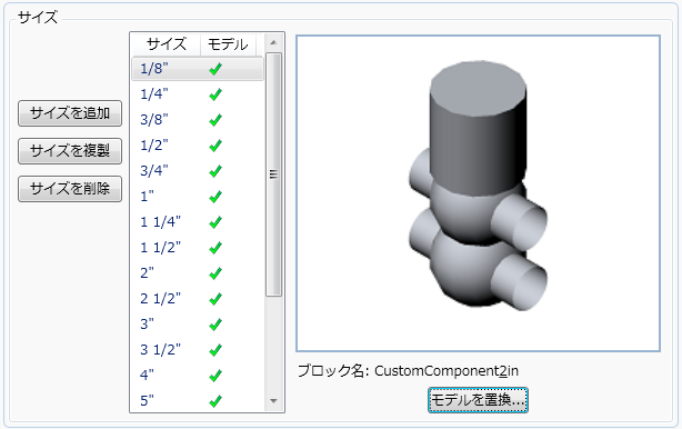

ブロック ベースのコンポーネントにサイズを割り当てるには
    (「ブロック ベースのジオメトリを使用してコンポーネントを作成するには」から続く)
  1. [サイズの範囲]でサイズの範囲を指定します(1" から 4" など)。
  2. [作成]をクリックします。
  3. [配管コンポーネント エディタ]ペインで[サイズ]タブをクリックします。
  4. サイズ列に不要なサイズがある場合は、そのサイズをクリックします。[サイズを削除]をクリックします。
  5. [サイズ]でサイズをクリックし、ブロックとプロパティを設定します(4" など)。
  6. [モデルを選択]をクリックします。
  7. [ブロック定義を選択]ダイアログ ボックスで図面を開き、plantpartconvert を使用して指定されたポートを持つブロックをクリックします。
  8. [接続ポート プロパティ]で[一致配管 OD]を入力します(4.5 など)。
  9. 次のいずれかの操作を行います。
    • 接続ポート プロパティがすべて同じ場合、[すべてのポートのプロパティが同じです]を選択します。
    • 右矢印をクリックし、追加ポートの[一致配管 OD]を入力します。
  10. [配管コンポーネント プロパティ]で[部品サイズ詳細]を入力します(DOUBLE SEAT VALVE, 4" など)。
