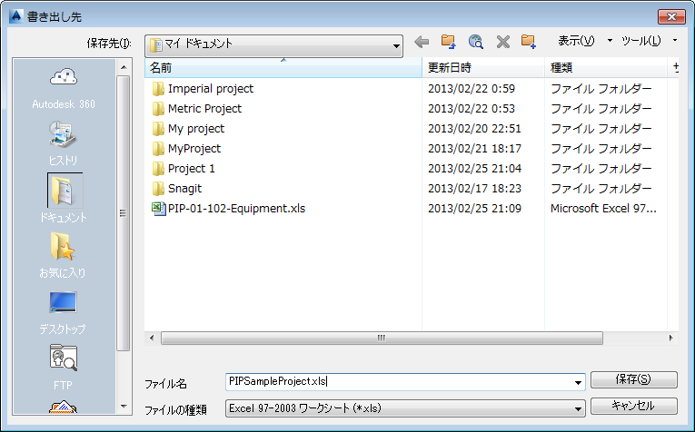

- [読み込み元]ダイアログ ボックスで、次の操作を行います。
- [ファイルの種類]リストで、表示するスプレッドシート ファイルの種類(XLS、XLSX、CSV)を選択します。
- 読み込む CSV ファイルのフォルダに移動し、ファイルを選択します。
- [開く]をクリックします。
