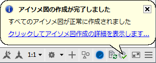

  8. 少し待つと、「アイソメ図の作成が完了しました」というバルーン メッセージが表示されます。
  9. アイソメ図の作成結果を表示し、アイソメ図を開くには、バルーン内をクリックします。
