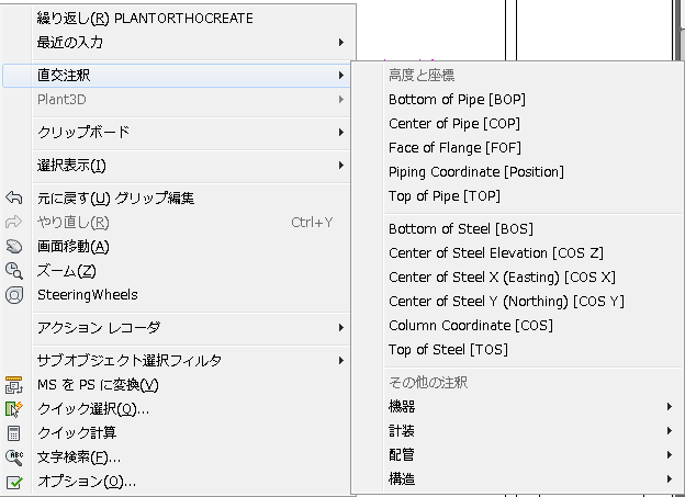

オルソ ペーパー空間のオルソ図面で、注釈を付けるコンポーネントを含むビューポートで右クリックします。
メニューから[オルソ注釈]を選択します。追加する注釈をクリックします(たとえば、[Bottom of Pipe (BOP)])。
プロンプトが表示されたら、注釈を付けるコンポーネントを選択します。

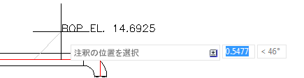

注釈を希望の位置に設定するには、カーソルを合わせてクリックします。
注:
グリッド スナップをオンに設定する(F9)と、注釈の配置に役に立ちます。

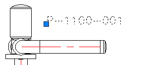

オルソ ペーパー空間のオルソ図面で、移動する注釈をクリックします。
移動グリップを使用して、図面上の任意の場所に注釈をドラッグします。
注釈の引出線がある場合は、同様に、移動グリップを使用して、適切な場所に引出線をドラッグします。
