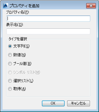

  4. [クラス設定]ペインで、[プロパティ]の[追加]をクリックします。
  5. [プロパティを追加]ダイアログ ボックスで、次の操作を行います。
    • [プロパティ名]に、新しいプロパティの名前を入力します。この名前にスペースを含めることはできません。
    • [表示名]に、データ マネージャまたは[プロパティ]パレットを使用するときに表示する、新しいプロパティの名前を入力します。
    • [タイプを選択]で、使用可能なデータ タイプのいずれかを選択します。

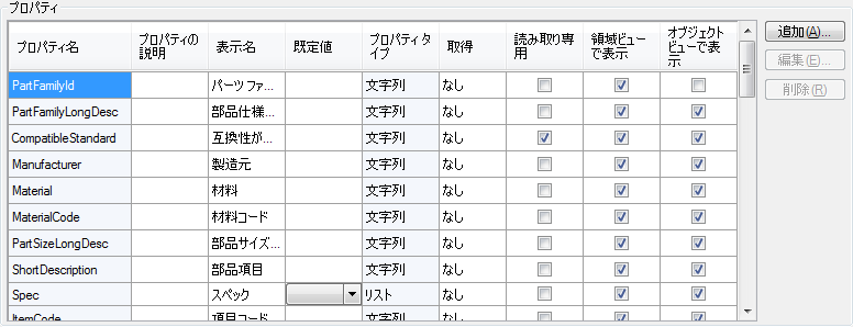

  3. プロパティを編集するクラス定義が見つかるまで一覧を展開し、目的のクラス定義をクリックします。
  4. [クラス設定]ペインの[プロパティ]で、次の操作を行います。
    • [表示名]プロパティの値を変更します(この情報は、データ マネージャに表示されます)。
    • [既定値]プロパティの値を変更します。
    • ユーザの設計要件に合わせて、クラスまたはラインの定義のカスタム プロパティを追加または削除します。
    • 必要に応じて、その他のプロパティの値を変更します(タグ形式や注釈スタイルなど)。
    注:
    プロパティの名前またはタイプを変更するには、プロパティを削除してから再度追加します。
  5. [OK]をクリックします。
